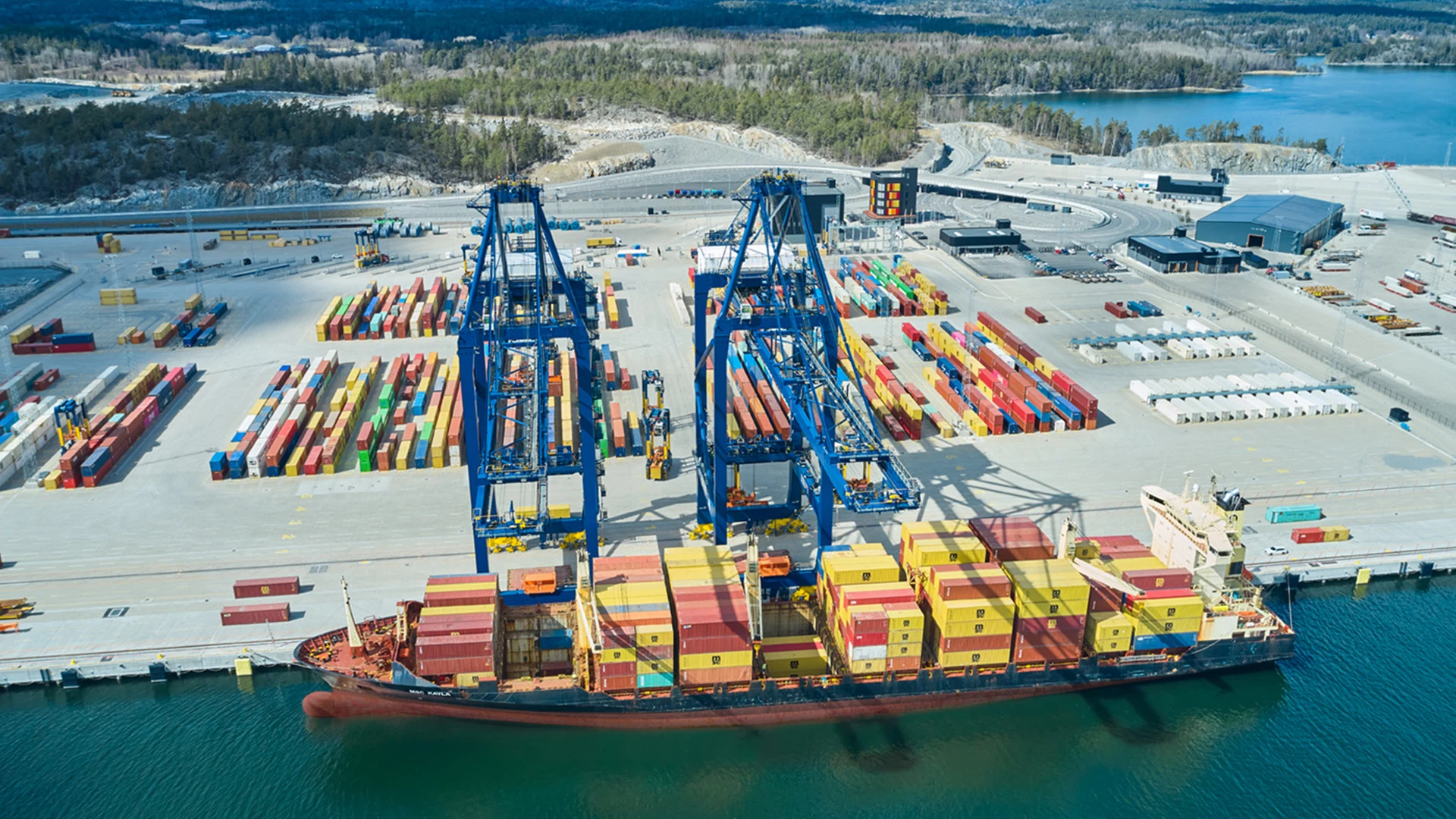

Hutchison Ports i Norvik, Nynäshamn, lastar och hanterar en stor mängd containrar från fartyg som seglat från hela världen. Här krävs noggrannhet, precision och inte minst ett privat nätverk för att få allt att flyta.

När hamnen i Norvik började byggas 2016, var målet att skapa Sveriges mest moderna hamn. Idag har man ambitionen om att skapa en fullt automatiserad hamn och det privata nätverket spelar en viktig roll berättar Andy Lewis, Head of Automation, Engineering and operations på Hutchison Ports.
– Delar av verksamheten är redan automatiserad, som exempelvis lyften av containrar på och av båtarna. Men det vi arbetar med just nu är automatiseringen av våra grensletruckar. Det är truckar som lyfter, fraktar och staplar containrar mellan benen. De vi använder här i Norvik kan stapla maximalt fyra containrar högt, säger Andy Lewis.
